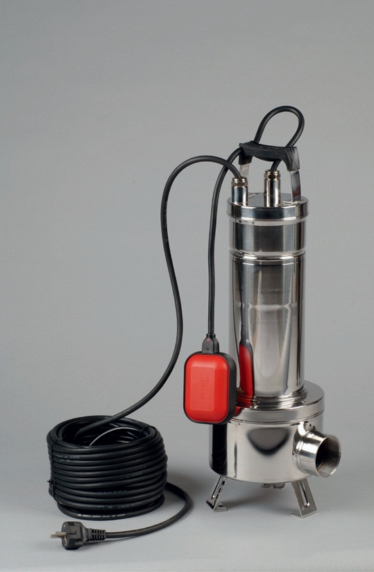

Центробежный погружной насос из нержавеющей стали с рабочим колесом из стали, полученной методом тонкого литья (технополимер для модели VX), подходит для перекачивания грязных вод и сточных вод в целом, содержащих твердые частицы с макс. размерами до 50 мм. Ручка покрыта изоляцией из резины. Вал двигателя
из нержавеющей стали AISI 316. Двойное торцевое уплотнение с промежуточным маслобаком (нетоксичное масло), из графита/окиси алюминия стороны двигателя и карбида кремния/карбида кремния со стороны насоса.
Модель VS: Корпус насоса крышка прокладки, кор-
пус двигателя сделаны из нержавеющей
стали.
Асинхронный сухой двигатель герметичного типа, охлаждаемый перекачиваемой жидкостью.
Ротор монтируется на шарикоподшипники большего размера, с пожизненной смазкой, гарантирующие
бесшумную работу и долгий срок службы. Температурная и амперометрическая защита для однофазной
модели поставляется серийно, защита для трехфазной модели выполняется пользователем.
Конденсатор постоянно встроен в однофазную модель.
Конструкция соответствует стандарту CEI 2-3CEI 61-69 (EN 60335-2-41).
Степень защиты двигателя: IP 68 - Класс изоляции: F
Стандартное напряжение: 220-240В 50Гц однофазное 400В 50Гц трехфазное
Постоянная работа с жидкостью 35°C и с полностью погруженным насосом. Однофазные модели могут
поставляться с поплавком для автоматической работы.
Кабель питания: 10 метров H07RN-F, с разъемом Shuko для однофазной модели и 10 метров кабеля H07RN-F для трехфазной модели.
Рабочий диапазон: от 0 до 32 м3/ч, с напором до 14 метров.
Перекачиваемая жидкость: грязная и сточная вода в целом, не агрессивная.
Диапазон температуры жидкости: от 0°C до + 35°C для бытового использования (EN 60335-2-41), от 0°C до +50°C для прочего использования.
Максимальная температура окружающей среды для работы насоса с погруженным двигателем: +40°C.
Максимальная глубина погружения: 10 метро.
Монтаж: фиксированный или переносной, в вертикальном положении.
