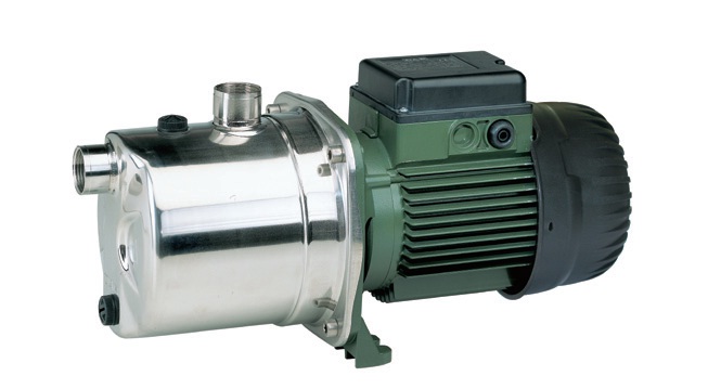

Центробежные самовсасывающие насосы с прекрасными характеристиками всасывания, даже при наличии пузырей воздуха. Особенно хорошо подходят для подачи воды в бытовые установки, для небольших сельскохозяйственных ферм, садоводства и в целом, там, где необходима функция самовсасывания.
Jetinox: корпус насоса из нержавеющей стали.
Опора двигателя из чугуна, рабочее колесо, диффузор, трубка Вентури и защита от проникновения песка из технополимера. Уплотняющие кольца из нержавеющей стали. Механическое уплотнение из карбида/керамики.
Асинхронный двигатель закрытого типа с внешней вентиляцией. Температурная амперометрическая защита встроена внутрь, у однофазной модели установлен постоянный конденсатор. Для защиты трехфазного двигателя рекомендуется использовать дистанционную защиту двигателя, в соответствии с действующими законами и нормами.
Рабочий диапазон: от 0,4 до 10,5 м3/ч, с напором до 62 метров.
Диапазон температуры жидкости:
от 0°C до +35°C для бытового использования
от 0°C до +40°C для прочего использования
Перекачиваемая жидкость: чистая, не содержащая абразивных и твердых частиц, не агрессивная, не кристаллизованная и химически нейтральная.
Максимальная температура окружающей среды:+ 40°C
Максимальное рабочее давление: 8 бар (800 кПа) для Jetinox
Степень защиты: IP 44 (IP 55 на клеммнике)
Класс изоляции: F
